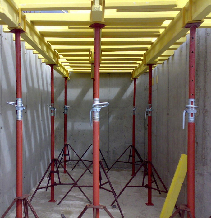

Система опалубки перекрытий позволяет создавать горизонтальные железобетонные конструкции в монолитном строительстве.
Балка опалубки представляет собой двутавр, полки которого выполнены из цельного дерева (ели, сосны) с пазами, а стойка — из фанеры толщиной 27 мм марки ФСФ, установленной в пазы. Балки соответствуют требованиям нормативных документов ГОСТ Р 52085-2003. Кроме стандартной балки, бывают и облегченные варианты, которые изготавливаются из фанеры 22 мм.
Балка покрыта воднодисперсионными красками желтого цвета. Балка испытана и сертифицирована.

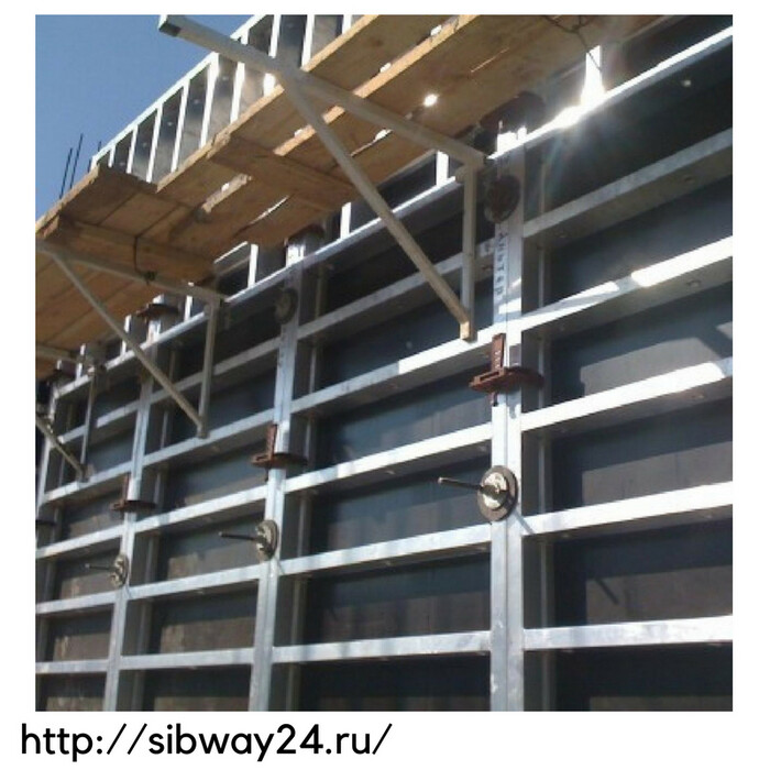

Алюминиевая опалубка делится на опалубку колонн, стеновые конструкции, опалубку перекрытий и универсальные. Алюминиевые каркасы очень прочные, могут выдержать до 200 захватов
