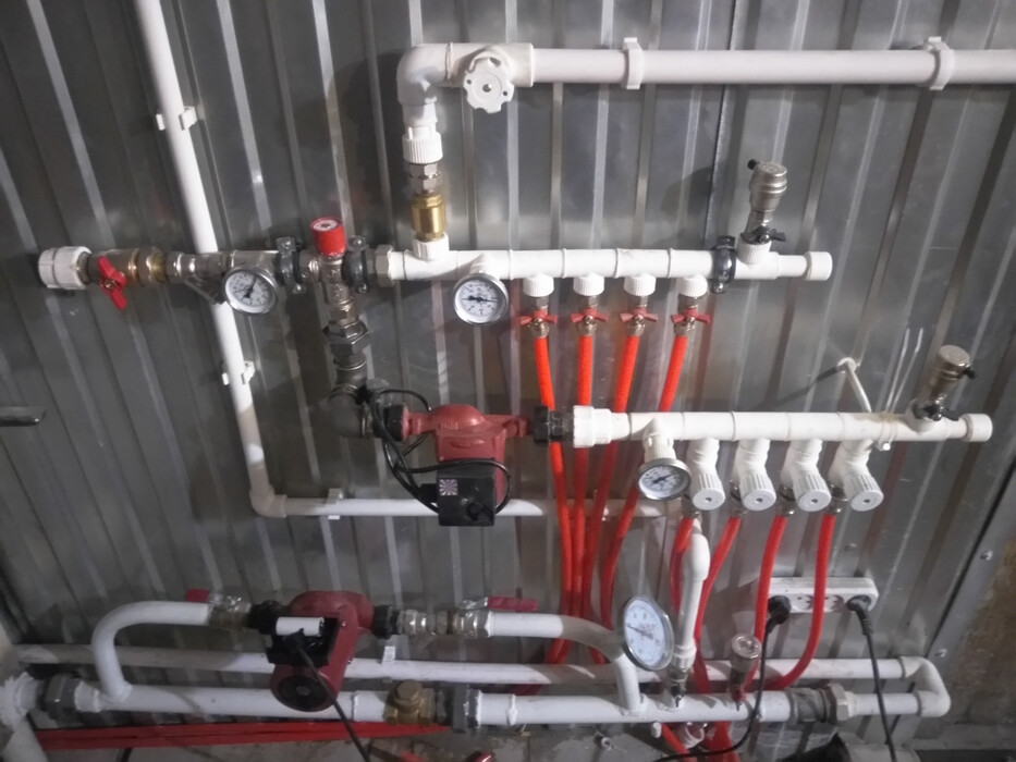

Potay я думаю коллектором не обойдешься а потребуется регулирующий-смесительный узел с насосом электро-клапанами и все это чтобы продавить систему и снизить температуру теплоносителя в центральной сети 70-120град.С, а для пола 33-45градС. если подключить на прямую то это или работать не будет потери в контурах или вы просто стоять на этом полу не сможете.

Максимальная длина контура 90 м. Рекомендуемая длина контура 60-80 м.
Расположение коллектора – желательно в центре отапливаемых помещений.
Желательно не подключать к одному коллектору контуры, отличающиеся по длине в 2 и более раз
Шаг укладки – краевые зоны 150 мм, центральные зоны – 300 мм.
Стандартное количество рядов в краевой зоне – 6.
Санузлы с ваннами, душевые и т.п. полностью укладываются шагом 150 мм.
При двух и более коллекторах необходимо устанавливать балансировочные клапана. Желательно подключать коллектора через магистральный распределительный коллектор.
